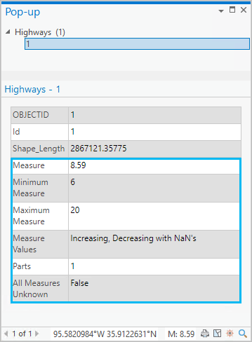

[マップ操作] ツール マップ操作ツール を使用してメジャー値 (M 値) を含むリニア フィーチャを表示する場合、フィーチャをクリックすると、さらに 6 つのメジャー フィールドがポップアップに表示されます。
注意:
これらの追加メジャー フィールドがポップアップに表示されない場合、フィールドが無効になっている可能性があります。 「 ポップアップの構成 」で、ポップアップ内に表示するフィールドの構成と有効化の方法をご参照ください。
メジャー情報が表示されたポップアップ
フィールド名
説明
計測
識別されたリニア フィーチャのメジャーを表示します。
注意:
メジャー フィールドでの M 値の表示は、グローバルおよびローカル シーンではサポートされていません。
最小メジャー
識別されたリニア フィーチャの最小メジャーを表示します。
最大メジャー
識別されたリニア フィーチャの最大メジャーを表示します。
メジャー値
識別されたリニア フィーチャ内の増加、減少、NaN (Not a Number の略語)、レベルなどのメジャーの動作を表示します。
パート
識別されたリニア フィーチャを構成するセグメント数 (リニア フィーチャが分割されている場合など) を表示します。
不明なすべてのメジャー
すべてのメジャー値に NaN が含まれているかどうかを示すブール値 (true/false)。
メジャー値
M 値は、ルートが 作成された とき、またはメジャーが 更新された ときに設定されます。 [メジャー値] フィールドは、ルート内のメジャー値の動作を示します。
増加および増加、減少の場合、リニア フィーチャのデジタイズ方向は重要ではありません。 たとえば、2 つのリニア フィーチャがあり、1 つ目のリニア フィーチャのメジャーは 1 から始まり 3 で終わり、2 つ目のリニア フィーチャのメジャーは 3 から始まり 1 で終わるとします。 どちらの場合も、返されるメジャー値は狭義単調増加と表示されます。
レベルは、ルート内の M 値が連続した頂点で繰り返される場合に表示されます。 たとえば、2 つ以上の連続した頂点で高速道路の品質評価が 5 のルートには、 [メジャー値] フィールドに、NaN などの他の動作とともにレベルが表示されます。
NaN は、リニア フィーチャ内のメジャーに値が含まれていない場合に表示されます。 ルートの作成時やその後の更新時に値が入力されない限り、NaN で頂点が自動的に入力されます。
