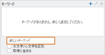

キーボード
カスタム属性フォームのキーワード部分から新しいキーワードをリストにただちに追加できます。 フォームに入力して新しいキーワードを定義し、入力を終えたらこれを [キーワード] リストに追加します。 既存のキーワードを編集するには、キーワード リストでそのキーワードを選択して編集を開始します。変更が完了したらキーワードを更新します。 キーワードの追加または編集を開始した後で変更を保存しないことにした場合、この操作をキャンセルします。これによってフォームがクリアされ、代わりに新しいキーワードの定義を開始できるようになります。
新しいキーワードが追加されたか既存のキーワードが更新された場合、 [キーワード] リストでキーワード名が斜体で表示されてアスタリスク (*) が付き、カスタム属性ファイルに保存されていないことが示されます。
[キーワード] テキスト ボックスに、検索するテキストを入力します。 キーワードの最後の文字が空白文字である場合、キーワードが評価されるときに無視されます。
必要に応じて、 [大文字/小文字を区別] をオンにします。 ドキュメントから抽出されるテキストに [キーワード] テキスト ボックスで指定したテキストを含める場合、 [取得に含める] をオンにします。

  4. キーワードをカスタム属性に追加します。
    1. [キーワード] テキスト ボックスに、ドキュメント内で検索するテキストを入力します。
      カスタム属性ファイル ダイアログ ボックスのキーワード テキスト ボックス
    2. キーワードを示すテキストの大文字と小文字を区別する場合、 [大文字/小文字を区別] をオンにします。
    3. 抽出されるテキストにキーワードを含める場合、 [取得に含める] をオンにします。
    キーワードの定義の詳細
