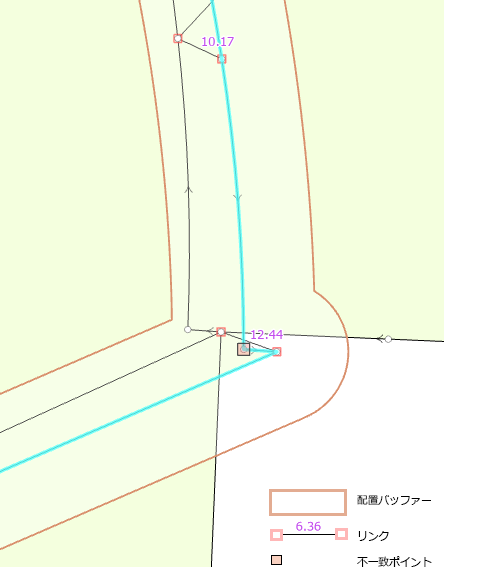

配置リンク
リンクは、選択されたパーセルの一致するポイントと、配置バッファーの範囲内にある隣接パーセルの一致するポイントの間で生成される可能性があります。
パーセルに一致ツールは、 ラバーシート (リニア) 変換方法 により、パーセルを補正します。
ギャップおよびオーバーラップの解消のためのスナップ許容値の使用
リンクを生成するとき、配置されるパーセルの位置が、検出されていない一致ポイント間の何らかのリンクを生み出す可能性があります。 これらのリンクは、パーセルの配置の前に手動で追加できます。
別のケースでは、隣接パーセルまたは選択したパーセルで一致ポイントが検出されない場合、不一致のポイントが発生します。 これらの不一致ポイントは、パーセルが配置されるときに、隣接パーセル ライン上に存在する必要があるポイントです。
不一致のポイントがあると、配置後に、小さなギャップやオーバーラップが発生する可能性があります。 これらのギャップやオーバーラップは、配置スナップ許容値を使用して、配置後に解消できます。 この許容値は、不一致ポイントが存在する位置の配置された境界からの距離に当たります。

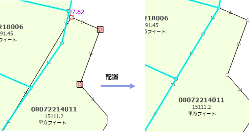

以下では、配置スナップ許容値のはたらきについて説明します。
  • 選択したパーセルの不一致ポイントは、パーセル フィーチャがスナップ許容値の範囲内にあれば、隣接のラインおよびポイントにスナップされます。
  • 隣接の、選択されていないパーセルの不一致ポイントは、固定された状態を保ち、以下のアクションが発生します。
    • 選択したパーセルのポイントは、そのパーセル ポイントがスナップ許容値の範囲内にあれば、隣接の固定ポイントにスナップされます。
    • 選択したパーセルのラインは、そのポイントとラインがスナップ許容値の範囲内にあれば、折り曲げられ隣接の固定ポイントにスナップされます。
配置のスナップ許容値
選択したパーセルの不一致ポイントは、そのポイントがスナップ許容値の範囲内にあれば、隣接ラインにスナップされます。
