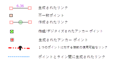

リンクとアンカー ポイントのシンボル
作成方法 (手動で作成したか生成されたか) に応じて、リンクとアンカー ポイントは異なる方法でシンボル化されます。 以下の画像は、使用するリンクとアンカー ポイントのシンボルのさまざまなタイプを示したものです。
リンクとアンカー ポイントのシンボル
