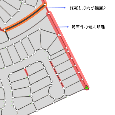

調整ライン レイヤーで、方向と距離の外れ値の有無を確認します。 外れ値とは、計測ネットワークと一貫性のないディメンションを持つラインのことで、不正やミスが存在を示唆します。
一貫性のないライン
ポイント Sp2 からの計測値は、他の計測値と大きく異なる座標値を計算します。
調整ライン レイヤーでは、外れ値ディメンションを含むラインはピンク (外れ値の距離) および黄 (外れ値のディメンション) で記されます。 ディメンションの Standardized Student's t Statistic 属性値が大きいほど、ライン シンボルが太くなります。 Standardized Student's t Statistic 属性が大きいディメンションは、最小二乗調整によって計算された最適解から予想以上に逸脱します。
外れ値としてフラグ付けされたディメンションを持つライン
ラインの元のディメンションと調整済みのディメンションとの計測の修正が、95% 信頼度での正規分布に対する統計的検定に不合格だった場合は、ディメンションは外れ値としてフラグ付けされます。 95% 信頼度とは、調整済みのネットワークに対するすべての計測の修正の 95% が、平均値から 1.96 偏差以内であることを意味します。 以下のセクションの、正規分布に関する説明をご参照ください。
Standardized Normal Statistic 属性が +-1.96 を超過するディメンションは、外れ値としてフラグ付けされます (Outlier フィールドがはいに設定される)。
詳細の分析に進む前に、外れ値のディメンションに対処しておく必要があります。

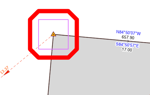

調整ライン レイヤーの緯度と経度の修正は、加重ポイントの周囲に描画されるボックスを使用し、測地緯度と測地経度サブレイヤーに表示されます。 外れ値の修正は赤で記されます。修正の Standardized Student's t Statistic 属性値が大きいほど、ライン シンボルが太くなります。
緯度の修正の外れ値
緯度 (外れ値) と経度の修正は、加重ポイントを囲む赤とピンクのボックスで表示されます。
ヒント:
座標値のシフトの計測値と統計情報を表示するには、ボックスを選択します。
緯度または経度の修正は、95% 信頼度での正規分布に対する統計的検定に不合格だった場合に、外れ値としてフラグ付けされます。 95% 信頼度とは、調整済みのネットワークに対するすべての計測の修正の 95% が、平均値から 1.96 偏差以内であることを意味します。 以下のセクションの、正規分布に関する説明をご参照ください。
Standardized Normal Statistic 属性の緯度と経度の修正が +-1.96 を超過するディメンションは、外れ値としてフラグ付けされます (Outlier フィールドがはいに設定される)。

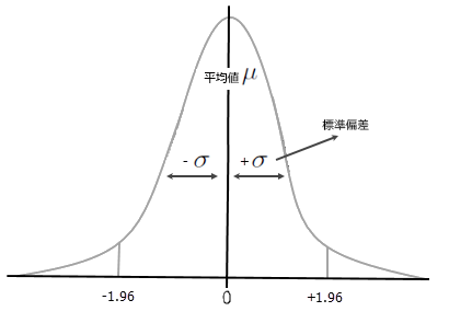

正規分布
正規分布 (別名ベル曲線) は、数量の計測値の分布をモデル化したものです。 正規分布では、ほとんどの計測値が平均値周辺 (つまり、曲線の中央のピーク) に集まることが想定されています。 計測値が平均から逸脱する可能性は、曲線の両側に向かって対称的に減少していきます。 偏差が大きいほど、推定される確率が小さくなります。
正規分布では、曲線下の面積の 95% が、平均から +-1.96 標準偏差の範囲内に存在します。
正規分布
正規分布は、計測された数量の平均と標準偏差に基づいています。
