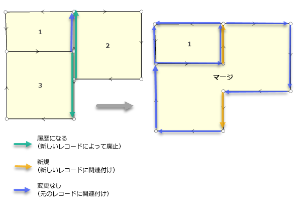

パーセル フィーチャは次のように更新されます。
  • 他の隣接パーセルで使用されなくなったパーセル ラインは、履歴として廃止されます。 このようなラインは、多くの場合、マージ対象の隣接パーセル間の境界線です。
  • マージ対象のパーセルを部分的に定義し、他の隣接するパーセルでも使用されているパーセル ラインは、履歴として廃止されます。 マージされたパーセルに新しい分割境界が作成されます。
  • マージで変更されていない共有境界は変更されずに、境界を作成した元のレコードに関連付けられます。
  • 異なるパーセル タイプのパーセルをマージしても、元のパーセル フィーチャは現在のままで変更されません。 マージされたパーセルは、 [マージ] ウィンドウで選択されたパーセル タイプ レイヤーに追加されます。
パーセルのマージ
共有境界線は、パーセル 2 および 3 のマージ時に更新されます。
