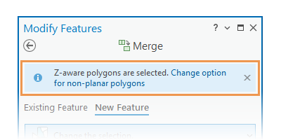

  • 重複している Z 値対応のポリゴンをマージするには、プロジェクトおよびアプリケーションの [オプション] ダイアログ ボックスで、このツールによる 非平面のジオメトリの作成を許可 します。
    ヒント:
    通知内のリンクをクリックして、 [オプション] ダイアログ ボックスを開きます。
    オプション ダイアログ ボックスへのリンク

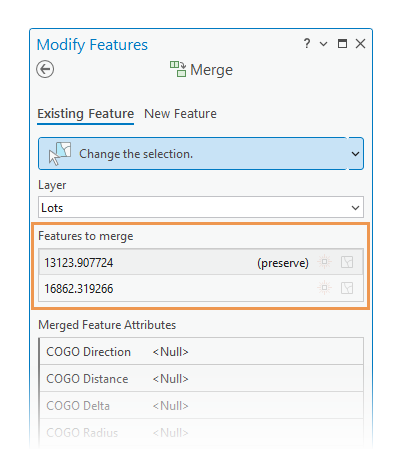

既存のフィーチャへのマージ
[既存のフィーチャ] タブを使用して、選択したフィーチャにフィーチャをマージします。選択したフィーチャでは、 OBJECTID フィールド値、 リレート 、フィーチャ属性値は維持されます。

  7. [マージするフィーチャ] セクションで、維持する属性値を含むフィーチャをクリックします。
    マップ内のフィーチャを点滅表示するには、 [フラッシュ] フラッシュ をクリックします。
    フィーチャを選択セットから削除するには、 [選択解除] 選択解除 をクリックします。
    既存のフィーチャのマージ
    維持したフィーチャの横に [(維持)] というラベルが表示され、マップ内のフィーチャがハイライト表示されます。
  8. 必要に応じて、 [マージされたフィーチャ属性] セクションで属性を編集します。
  9. [統合] をクリックします。
    選択したフィーチャは、 [(維持)] ラベルが付いたフィーチャにマージされます。

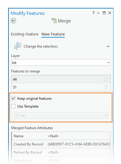

新しいフィーチャへのマージ
[新しいフィーチャ] タブを使用して、新しい OBJECTID フィールド値を持つ新しいフィーチャにフィーチャをマージし、必要に応じてソース フィーチャを維持します。 属性値は、選択したフィーチャや編集テンプレートから取得できます。

  7. [元のフィーチャを保持] チェックボックスをオンまたはオフにします。
    オン
    ソース フィーチャを保持します。
    オフ
    ソース フィーチャを削除します。
    ヒント:
    履歴としてソース フィーチャを維持し、既存のフィーチャの属性を新しいフィーチャに適用するには、 [元のフィーチャを保持] チェックボックスをオンにし、 [テンプレートの使用] チェックボックスをオフにして、 [マージするフィーチャ] セクションでフィーチャをクリックします。
    新しいフィーチャのマージ
  8. [テンプレートの使用] チェックボックスをオンまたはオフにします。
    オン
    編集テンプレートから属性値を取得します。 ドロップダウン矢印をクリックし、テンプレートを選択します。 レイヤーがソース レイヤーと異なる場合、新しいフィーチャは編集テンプレートで指定されたレイヤーに作成されます。
    オフ
    選択したフィーチャから属性値を取得します。 [マージするフィーチャ] セクションで、新しいフィーチャに適用する属性値を含むフィーチャをクリックします。
    属性値が [マージ後のフィーチャ属性] セクションに表示されます。 マージする前に属性を編集できます。
  9. [統合] をクリックします。
    選択したフィーチャは、新しい OBJECTID フィールド値を持つ新しいフィーチャにマージされます。
