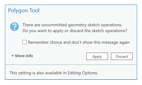

コミットされていない編集のアクティブなツールのダイアログ ボックスの構成
アクティブなツールのダイアログ ボックスでは、スケッチが終了する前に、別のスケッチ ツールがアクティブになった場合に、アクティブなスケッチ ツールの結果を適用するか破棄する必要があります。 このダイアログ ボックスは、常に表示するよう構成することも、まったく表示せずに、アクティブなスケッチ ツールの結果をサイレントに適用または破棄するように構成することもできます。
アクティブなツールのダイアログ ボックスを構成するには、次の手順を実行します。
  1. リボンの [編集] タブで、 [編集の管理] グループの [オプション] ダイアログ ボックス ランチャー ランチャー をクリックします。
    [オプション] ダイアログ ボックスが表示されます。
  2. [編集] サイド タブをクリックし、 [一般] を展開して、 [ジオメトリ] セクションまでスクロールします。
  3. [コミットされていないジオメトリの編集] セクションで、次のいずれかの設定を選択します。
    • [常に確認] - 常にダイアログ ボックスを表示し、ジオメトリを描画するツールを使用する場合には、コミットされていないフィーチャ ジオメトリを適用または破棄する必要があります。 この例として、フィーチャの作図ツール、フィーチャの形状を変更するツール、フィーチャの編集を継続するツールなどがあります。
    • [適用] - ダイアログ ボックスを表示せずに、コミットされていないフィーチャ ジオメトリを自動的に適用します。
    • [破棄] - ダイアログ ボックスを表示せずに、コミットされていないフィーチャ ジオメトリを自動的に破棄します。
  4. [OK] をクリックします。
    設定内容が保存され、ダイアログ ボックスが閉じます。
注意:
ダイアログ ボックスでこのオプションを無効にするには、 [選択内容を記憶して、今後このメッセージを表示しない] チェックボックスをオンにします。
