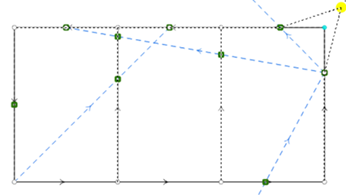

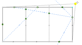

たとえば、以下の図では、トポロジを検証する際に、パーセル ラインと接続線の交点に頂点が追加されています。 パーセル ポイントを移動したときに、パーセル エッジ トポロジが適用されていない場合、これらの頂点によって以下の図に示すようにライン形状ジオメトリが屈曲することがあります。
パーセル エッジ トポロジが適用されている場合、2 ポイント ラインまたは曲線上の、パーセル ファブリック ポイントに対応していない頂点は無視されます。 パーセル ファブリック ポイントを移動したときに、これらの頂点によって 2 ポイント ラインまたは曲線が屈曲することはありません。 ラインと曲線は、以下の図に示されている共線性を維持します。

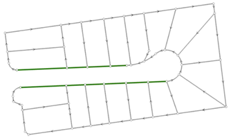

共通の端点に接続して共通のエッジを表すパーセル境界線は、通常は、互いに正接しています。 正接直線の例としては、以下の図に示す、間口境界線が挙げられます。

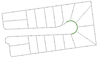

以下の図に示す、クルドサックなどの道路フィーチャを表す曲線は、互いに正接しています。
