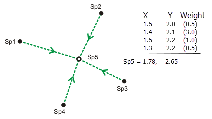

新しいポイントの座標は、既存のポイントからの方位角と距離によって一意的に計算することができます。 ただし、これらの座標を定義する計測が正確であるかどうか確認できないため、1 つの座標セットの結果のみに頼るのは危険です。 他の既存のポイントの計測から計算された座標を、最初の計測セットから計算された座標と比較することができます。 一般に、単一ポイントを定義する計測が多いほど、座標値の正確さも高くなるとともに、計測ミスを検出する信頼性も高くなります。 このような追加的な計測値は、重複的な計測値と呼ばれます。
すべての計測値にはある程度の誤差があります。 同一のポイントであっても、冗長な計測から計算される座標は若干異なります。 1 つのポイントには 1 つの座標位置しか存在できないので、ポイントの最良推定値の座標は、各加重が計測の精度によって定義された状態で、冗長な計測の加重平均の計算から得ることができます。 計測の精度が高いほど、加重が高くなり、ポイントの最良推定値の座標の計算に与える影響も大きくなります。
重み付けされた計測
ポイント Sp5 の座標は、加重平均を使用して計算されます。
