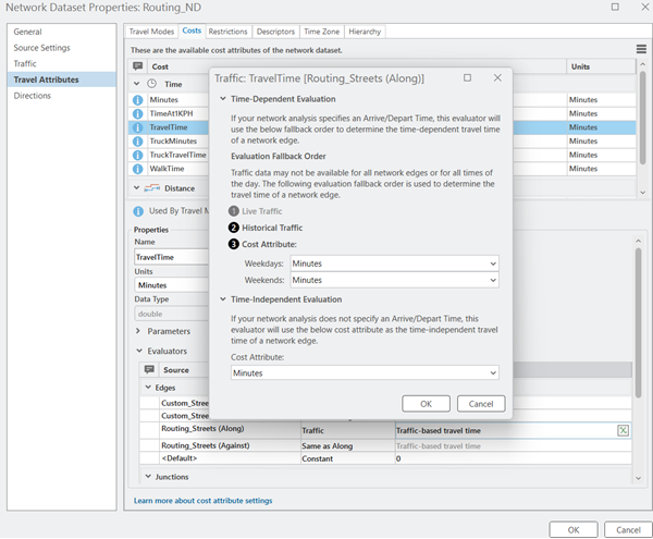

StreetMap Premium データセットに含まれる履歴交通量情報は、長年にわたり道路セグメントで観察された速度の平均に基づいています。 この移動時間データは、曜日ごとに 5 分間隔で集計されます。 そのため、月曜日午前 8 時、 月曜日午前 8 時 05 分、火曜日午前 8 時では道路の移動時間が異なる場合があります。 ネットワーク解析を実行し、特定の曜日または時刻を設定した場合、履歴交通量情報を使用して、最適なルートが計算されます。 履歴交通量データは、指定されている固定速度や道路区間の長さのみに基づいているわけではありません。
解析で時刻が指定されていない場合 (時間によって変化しない場合)、または特定の道路セグメントに履歴交通量情報が存在しない場合、移動時間は分コスト属性の使用に戻ります。 たとえば、ネットワーク データセットの プロパティ > 移動属性 > コスト > 移動時間プロパティ > エバリュエーター では、移動時間の評価のフォールバック順が表示されます。 分コスト属性は、[Routing_Streets] フィーチャクラス属性の FT_Minutes および TF_Minutes (自動車用) または FT_Truck_Minutes および TF_Truck_Minutes (トラック用) から値を取得します。
ネットワーク解析を実行し、現在の時刻から 1 時間以内の開始時間を設定した場合、ライブおよび予測の交通量情報を一緒に使用して、最適なルートが計算されます。 ライブ交通量情報は、現在時刻より前の 1 時間が保存されます。 予測交通量情報は、1 時間先の未来まで 15 分間隔で計算されます。 解析に含まれる特定の車道にライブ交通量情報がない場合、移動速度はデフォルトで、履歴交通量の速度になります。 また、指定した開始時間が現在時刻の 1 時間以内でない場合や、解析の移動時間が予測データのタイム ウィンドウを超え続ける場合、解析は履歴交通量の速度の使用に戻ります。
