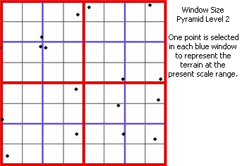

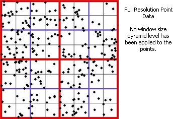

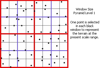

ピラミッド レベル解像度は、ウィンドウ サイズによって定義されます。 これは、区画を定義する各四角形のエリアの辺の長さです。 より解像度の低いピラミッド レベルは、大きなウィンドウ サイズで定義されます。 大きなウィンドウ サイズを使用すると、ポイントの選択元になるエリアが比較的少数になります。 エリアごとに 1 つまたは 2 つのポイントしか選択されないため、多量の間引きとジェネラライズが実施されることになります。 より解像度の高いピラミッド レベルは、より小さなウィンドウ サイズを使用して定義されます。 ウィンドウが小さいほどエリアが多くなるため、ポイントが増え、間引きが減り、詳細情報が増えます。
Z 許容値ベースのピラミッドと同様に、ウィンドウ サイズ ピラミッド タイプは累積的です。 ピラミッドに使用されるポイントは、より粗いレベルで選択されたすべてのポイントに、指定したレベルに固有の追加のセットを加えた合計になります。 累積ピラミッドは、各ピラミッド レベルでそれぞれのデータの完全コピーを必要としないため、格納効率が高くなります。 以下の図は、各ウィンドウでポイントがどのように選択されるかを示します。
最大解像度
レベル 1
レベル 2
レベル 3
