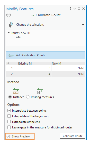

  2. リボンの [編集] タブで、 [フィーチャ] グループの [修正] フィーチャの修正 をクリックします。
    [フィーチャの修正] ウィンドウが表示されます。
  3. [フィーチャの修正] ウィンドウの [ルートのキャリブレーション] ツール ルート キャリブレーション をクリックします。
    ツールを検索するには、 [ルート] カテゴリを展開するか、 [検索] テキスト ボックスに「 ルート 」と入力します。
  4. キャリブレーションしたルートを作成する前にマップ上でプレビューするには、 [プレビューの表示] チェックボックスをオンにします。

  6. ウィンドウの [キャリブレーション ポイントの追加] ルート キャリブレーション をクリックし、ルートの昇順または降順で 2 つ以上のポイントをクリックします。
    既存の M 値がプロパティ テーブルに表示されます。
  7. プロパティ テーブル内の対応するそれぞれのコントロール ポイント フィールドに新しい M 値を入力します。
  8. [方法] セクションで次のいずれかのキャリブレーション方法を選択します。
    距離 距離
    キャリブレーション ポイント間の最短パスの距離を使用してメジャーを再計算します。
    既存のメジャー 既存のメジャー
    キャリブレーション ポイント間の既存のメジャー距離を使用してメジャーを再計算します。
  9. 次のオプション設定を任意に組み合わせて構成します。
    ポイント間に内挿
    キャリブレーション ポイント間に値を内挿します。
    先頭に外挿
    キャリブレーション ポイントの前に外挿します。
    末尾に外挿
    キャリブレーション ポイントの後ろに外挿します。
    空間的なギャップを無視
    分断されたルートのメジャー値が連続的として再計算されます。
    注意:
    このオプションは、 [距離] キャリブレーション方法でのみ利用可能です。
  10. [ルート キャリブレーション] をクリックします。
