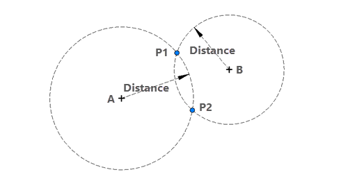

次の図は、ツールが、2 つの距離が交差する位置を特定してハイライト表示する方法を示しています。交差する位置は、A および B として示された 2 つの既知の位置から計測された P1 および P2 として示されています。
距離-距離を示す図
図は、A と B の原点から計測された交点 P1 と P2 を示しています。
