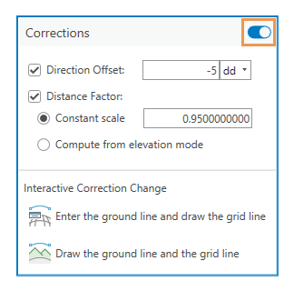

地表面/平面補正のオン
地表面/平面をオンにするには、次の手順に従います。
  1. リボンの [編集] タブをクリックします。 [補正] グループで [地表面/平面] ボタン 地表面/平面補正 をクリックします。
    あるいは、アクティブなマップの下部にあるステータス バーで [地表面/平面] ボタン 地表面/平面補正 をクリックします。
    地表面/平面ボタン
    または、ボタンにポインターを合わせてポップアップ ダイアログ ボックスを表示させ、 [補正] 切り替えボタンをクリックし、ポインターをマップに戻します。
    補正切り替えボタン

  1. リボンの [編集] タブをクリックします。 [補正] グループで [地表面/平面] ドロップダウン矢印 地表面/平面補正 をクリックします。
    または、アクティブなマップの下部にあるステータス バーで [地表面/平面] ボタン 地表面/平面補正 にポインターを合わせてポップアップ ダイアログ ボックスが表示されます。
    地表面/平面ボタン
  2. [方向オフセット] チェックボックスをオンまたはオフにします。
    オン
    地表面/平面ツールを使用する際に、ライン セグメントを指定した値で回転させます。
    オフ
    地表面/平面ツールを使用する際に、ライン セグメントを回転させません。
  3. [方向オフセット] ドロップダウン矢印をクリックし、「 方向単位 」を設定します。
  4. [方向オフセット] テキスト ボックスをクリックし、指定した単位でオフセット角度を入力します。
  5. ダイアログ ボックスを閉じて設定を保存するには、マップをクリックします。
