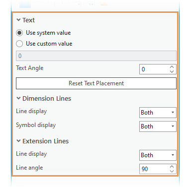

  5. カスタム テキスト値を適用する、またはディメンション ライン、マーカー シンボル、エクステンション ラインを変更するには、 [アクティブなテンプレート] 矢印 前方 をクリックします。
    ディメンション プロパティ
    ディメンション プロパティ
