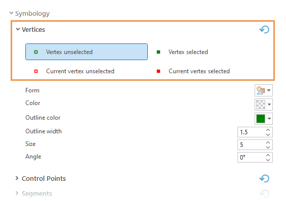

  2. [編集] サイド タブをクリックして [シンボル] を展開します。
  3. [頂点] を展開し、選択または未選択の状態の頂点シンボルを選択して、設定をカスタマイズします。
    頂点
    フォーム
    ドロップダウン矢印をクリックして、シンボルを選択します。
    色
    ドロップダウン矢印をクリックして、色を選択します。
    アウトライン色
    ドロップダウン矢印をクリックして、アウトライン色を選択します。
    アウトライン幅
    テキスト ボックスをクリックして、幅の値を入力するか、コントロール矢印をクリックします。
    サイズ
    テキスト ボックスをクリックして、ポイント サイズを入力するか、コントロール矢印をクリックします。
    角度
    テキスト ボックスをクリックして、角度の値を入力するか、コントロール矢印をクリックします。
    値をデフォルト設定にリセットするには、 [デフォルトにリセット] リセット をクリックします。
