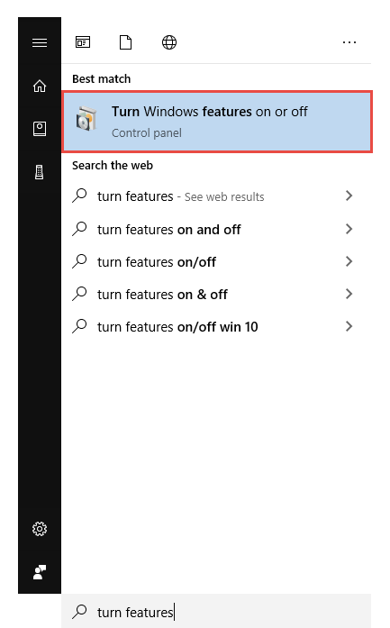

  1. Windows タスク バーで、 [検索] コマンドをクリックして、「 機能の有効化 」と入力します。
  2. [Windows の機能の有効化または無効化] をクリックします。

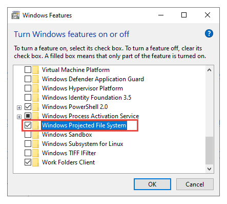

  3. [Windows Projected File System] をオンにします。
  4. [OK] をクリックします。

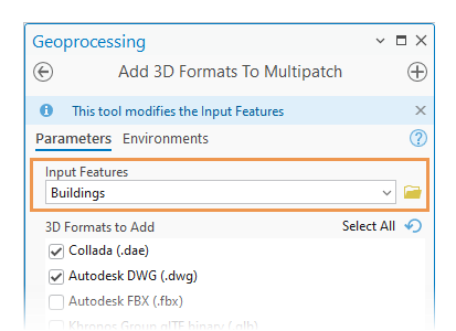

  3. Windows 3D オブジェクト フォルダーに 3D フォーマットが表示されない場合は、 マルチパッチに 3D フォーマットを追加 ツールで追加します。
    1. [解析] タブの [ジオプロセシング] グループで、 [ツール] ツール をクリックします。
    2. 検索ボックスに「 add 3d 」と入力して、 [3D フォーマットをマルチパッチに追加 (Add 3D Formats To Multipatch)] をクリックします。
    3. [入力フィーチャ] ドロップダウン矢印をクリックして、Windows フォルダーに複製するマルチパッチ フィーチャ レイヤーを選択します。
      マルチパッチに 3D フォーマットを追加 (Add 3D Formats To Multipatch)
      ヒント:
      Windows [3D オブジェクト] フォルダーは、通常、C ドライブ上にあります (C:\Users\<username>\3D Objects など)。 Windows 10 では、 [ファイル エクスプローラー] の [PC] をクリックします。 Windows 11 にこのフォルダーが存在しない場合は、この場所に手動で作成します。
    4. [追加する 3D フォーマット] セクションで、サードパーティのアプリケーションで編集するフォーマットをオンにします。
    5. [実行] 実行 をクリックします。
