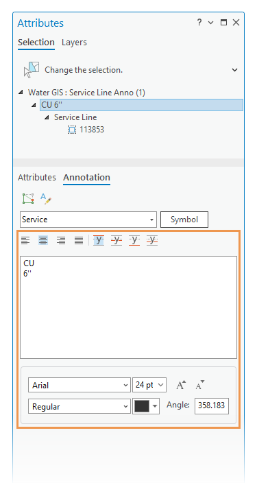

  5. [アノテーション] タブをクリックします。
  6. 選択ツリー ビューで、編集するアノテーション フィーチャをクリックします。
    テキスト ウィンドウにテキスト文字列が表示されます。
  7. 書式設定を変更するには、テキスト ウィンドウの上下にある書式設定ボタンをクリックします。
    または、テキストを開始および終了「 テキスト書式タグ 」で囲みます (例: <BOL> CU 6" </BOL>)。 認識されないが、形式が整っているタグのペアは、パーサーによって無視されます。
    アノテーションの書式設定
  8. [自動的に適用] チェックボックスがオンになっていない場合は、 [適用] をクリックします。

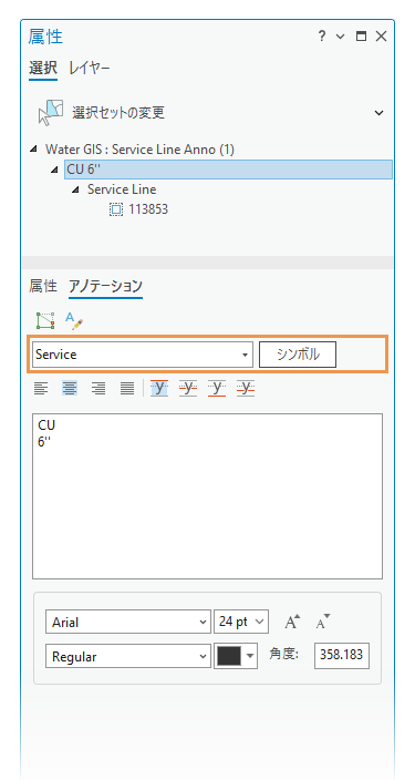

アノテーション シンボルの変更
アノテーション シンボルを変更するには、次の手順を実行します。
  1. リボンの [編集] タブで、 [選択] グループの [属性] 属性 をクリックします。
    [属性] ウィンドウが表示されます。
  2. [自動的に適用] チェックボックスをオンにして、 [適用] ボタンをオフにします。
    この設定では、書式設定ボタンをクリックしたときに変更が自動的に適用されます。
  3. [選択] ツール 選択 をクリックして、アノテーション フィーチャを選択します。
    選択したフィーチャは、選択ツリー ビューに表示されます。
    ヒント:
    選択をフィルター処理するには、ウィンドウ選択ツリー ビュー内のフィーチャを右クリックして、 [選択解除] 選択解除 または [このフィーチャのみを選択] 選択状態別にリスト をクリックします。
  4. [アノテーション] タブをクリックします。
  5. 選択ツリー ビューで、編集するアノテーション フィーチャをクリックします。
  6. [シンボル] ドロップダウン矢印をクリックし、フィーチャクラスによって定義されたアノテーション シンボルを選択します。
    または、フィーチャクラスを使用して定義されていないシンボルを選択するには、 [シンボル] をクリックし、 [ギャラリー] タブをクリックして、シンボルを選択します。
    属性ウィンドウ
    アノテーション シンボルがアノテーション フィーチャに適用されます。
  7. [自動的に適用] チェックボックスがオンになっていない場合は、 [適用] ボタンをクリックして変更を適用します。

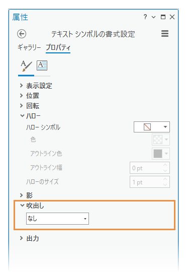

  5. [シンボル] をクリックして、 [プロパティ] タブをクリックします。
  6. 背景を追加するには、 [吹出し] をクリックし、 [吹出しシンボル] ドロップダウン矢印をクリックして、 [背景] を選択します。
    注意:
    背景吹出しを追加しても、テキスト シンボルへの参照は維持されます。
  7. ハローを追加するには、 [ハロー] をクリックし、 [ハロー シンボル] ドロップダウン矢印をクリックして、ハロー シンボルを選択します。
    注意:
    ハローを追加すると参照が解除され、すべてのシンボル プロパティはフィーチャとともに格納されます。
    テキスト シンボルの書式設定ウィンドウ
  8. [適用] をクリックして、変更を適用します。
