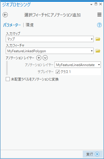

  4. フィーチャ リンク アノテーションを生成します。
    1. [コンテンツ] ウィンドウで、ポリラインまたはポリゴン レイヤーを右クリックし、 [選択] をクリックして、 [選択フィーチャにアノテーションを追加] をクリックします。
      選択下フィーチャに基づいて、ツール パラメーターが自動的に入力されます。
    2. [入力マップ] テキスト ボックスにアクティブなマップが含まれていることを確認します。
    3. [入力フィーチャ] テキスト ボックスに、フィーチャリンク アノテーション フィーチャを生成する、選択されたフィーチャ レイヤーが含まれていることを確認します。
    4. [アノテーション レイヤー] フィールドに、正しいフィーチャリンク アノテーション フィーチャ レイヤーが含まれていることを確認します。
    5. 関連先のサブレイヤー アノテーション クラスを選択します。
    6. 現在ラベルが配置されていない選択されたフィーチャのアノテーション フィーチャを生成するには、 [未配置ラベルをアノテーションに変換] をオンにします。 ラベルが配置されていないフィーチャは、属性テーブルで Unplaced というステータスが与えられます。
    7. [実行] 実行 をクリックします。
