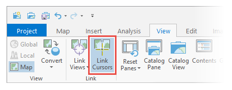

  2. リボンの [表示] タブをクリックします。 [リンク] グループで [リンク カーソル] リンク カーソル をクリックします。
    リンク カーソル

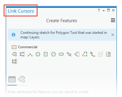

  6. 別のマップ ビューをクリックし、フィーチャのスケッチを継続します。
    ウィンドウの上部に [リンク カーソル] が表示され、ツールが開始したマップ ビューの名前がメッセージに示されます。
    フィーチャの作成

  9. 別のマップ ビューをクリックし、フィーチャの編集を継続します。
    頂点の編集
