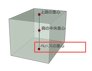

    挿入ポイントは、モデル範囲のベースの重心です。モデルに複数のジオメトリが含まれている場合、ベースの重心は、個々のジオメトリではなく、モデル全体の範囲に基づきます。
    挿入ポイント
