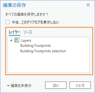

編集内容の保存
[保存] コマンド 編集の保存 を使用すると、最後に変更内容を保存してから行ったすべての編集内容が保存されます。
編集内容を保存するには、次の手順に従います。
  1. リボンの [編集] タブで、 [編集の管理] グループの [保存] 編集の保存 をクリックします。
  2. [編集の保存] ダイアログ ボックスが表示された場合、 [はい] をクリックすると編集が保存され、 [いいえ] をクリックするとコマンドがキャンセルされ、編集は保存されません。
    続行する前に編集を含むレイヤーまたはデータ ソースを表示するには、 [編集の表示] をクリックし、 [レイヤー] タブまたは [ソース] タブをクリックします。
    編集レイヤーの保存
    このダイアログ ボックスをオフにするには、 [今後、このダイアログを表示しない] チェックボックスをオンにします。

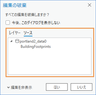

編集の破棄
[破棄] コマンド 編集の破棄 を使用すると、前回 [保存] をクリックした後に行われたすべての編集がロールバックされます。
編集内容を破棄するには、次の手順に従います。
  1. リボンの [編集] タブにある [編集の管理] グループで、 [破棄] 編集の破棄 をクリックします。
  2. [編集の破棄] ダイアログ ボックスが表示されたら、 [はい] をクリックして続行するか、 [いいえ] をクリックしてコマンドをキャンセルし、編集を破棄しません。
    編集レイヤーの破棄
