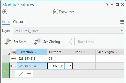

トラバース グリッドにディメンションを入力する場合、フィールドの単位ドロップダウン矢印をクリックして、そのディメンションで使用可能な単位形式を確認できます。 単位形式には、プロジェクトに追加した単位形式も含まれます。
単位ドロップダウン矢印をクリックし、別の単位形式を選択すると、フィールドの単位形式を一時的に変更できます。 フィールドに入力されたディメンションが、ドロップダウン矢印で指定した単位形式に一時的に変換されます。 たとえば、(フィートを使用する) [距離] フィールドに「 25 」と入力し、フィールドのドロップダウン矢印で [m] (メートル) を選択すると、25 フィートが 7.62 メートルに変換されます。 フォーカスがフィールドから離れると、ディメンションは 25 フィートに戻ります。
また、上書き文字を入力すると、フィールドに対して設定した単位形式を上書きすることができます。 たとえば、フィールドの単位形式がフィートの場合、「 12chUS 」と入力すると、12 US chains がフィートに変換されます。
