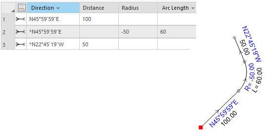

左への曲線を含むトラバース (四分円方位角、フィート)
データは次のとおりです。
  • 直線、N45°59'59'"E、100.00 フィート
  • 正接円弧の左半径 50 フィート、円弧長 60 フィート
  • 出口曲線の正接直線 50 フィート
トラバース グリッドでは、デフォルトの曲線パラメーターは [方向] フィールドでは [正接] 、曲線パラメーター フィールドは [円弧長] に設定されています。
左に曲がる曲線を含むトラバースを入力するには、数値キーパッドで次のように入力します。
  1. 45.5959-1 ENTER 100 ENTER
  2. ENTER 0 ENTER -50 ENTER 60 ENTER
  3. ENTER 50 ENTER
左への曲線を含むトラバース

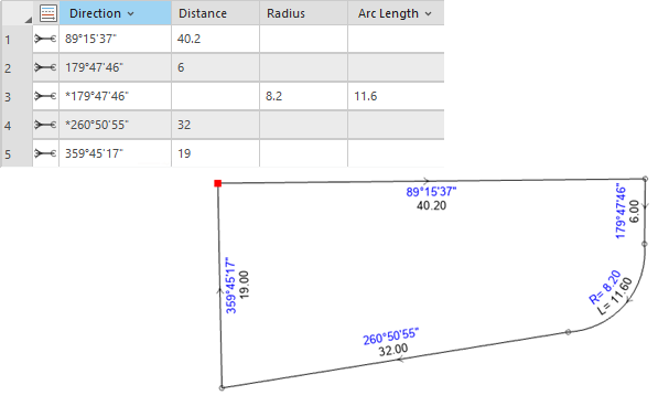

右への曲線を含むトラバース (北方位角、メートル)
データは次のとおりです。
  • 89°15'37'"、40.2 メートル
  • 179°47'46'"、6 メートル
  • 正接円弧の右半径 8.2 メートル、円弧の長さ 11.6 メートル
  • 出口曲線の正接直線 32 メートル
  • 359°45'14'"、19 メートル、閉じたトラバース
北方位角、メートル、および右に曲がる曲線を使用してトラバースを入力する場合、数値キーパッドで次のように入力します。
  1. 89.1537 ENTER 40.2 ENTER
  2. 179.4746 ENTER 6 ENTER
  3. ENTER 0 ENTER 8.2 ENTER 11.6 ENTER
  4. ENTER 32 ENTER
  5. 「 359.45.14 ENTER 19* ENTER 」(距離フィールド内の * は、指定された閉合の許容範囲にかかわらず、トラバースがその始点で閉合することを意味します)。
北方位角とメートルでのトラバース

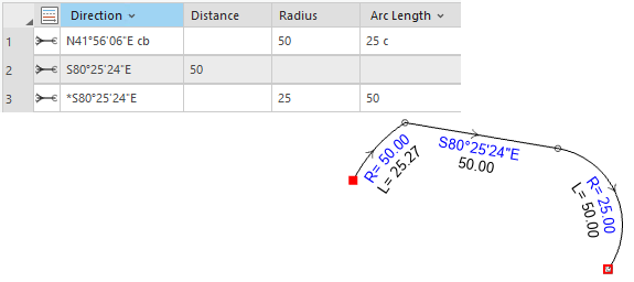

正接でない円弧で開始するトラバース (四分円方位角、フィート)
トラバースで曲線パラメーターをオーバーライドする例を以下に示します。 データは次のとおりです。
  • 弦方位 N41°56'06'"E を持ち、半径 50 フィート、弦の長さ 25 フィートの正接でない円弧
  • 直線、S80°25'24'"E、50 フィート
  • 右に曲がる正接円弧、半径 25 フィート、円弧長 50 フィート
右に曲がる正接でない円弧で開始するトラバースを入力するには、数値キーパッドで次のように入力します。
  1. 「 41-56-06-1cb (または 41.5606-1cb) ENTER 0 ENTER 50 ENTER 25c ENTER 」(cb は弦の方位角のオーバーライド、c は弦の長さのオーバーライドです)。
  2. 80.2524-2 ENTER 50 ENTER
  3. ENTER 0 ENTER 25 ENTER 50 ENTER
曲線で開始するトラバース

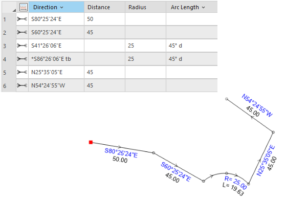

放射線方位曲線を含むトラバース (四分円方位角、フィート)
放射線方位曲線を入力する例を以下に示します。 データは次のとおりです。
  • 直線、前の方位角から時計回りに 20°、45 フィート
  • 右に曲がる放射線方位 S41°26'06'"E の曲線、半径 25、デルタ (中心角) 45
  • 右に曲がる正接円弧、半径 25、デルタ 45
  • 直線、N25°35'05'"E、45 フィート
  • 直線、前の方位角から反時計回りに 80°、45 フィート
トラバース グリッドでは、デフォルトの曲線パラメーターは [方向] フィールドでは [放射線] 、曲線パラメーター フィールドは [円弧長] に設定されています。
ショートカットによりトラバースを入力するには、数値キーパッドで次のように入力します。
  1. 80.2524-2 ENTER 50 ENTER
  2. +20 ENTER 45 ENTER
  3. 「 41.2606-2 ENTER 0 ENTER 25 ENTER 45d ENTER 」(角度のオーバーライドです)
  4. 「 * ENTER 0 ENTER 25 ENTER 45d ENTER 」(* は接線方向のオーバーライドです)
  5. 25.3505-1 ENTER 45 ENTER
  6. -80 ENTER 45 ENTER
放射線方位曲線を含むトラバース

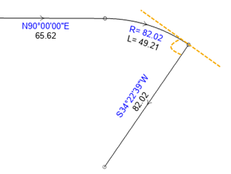

内角による曲線の入力
正接円弧は、方向を使用して入力するときと同じ方法で入力します。 前のラインの方向を曲線の接線方向として使用します。 内角を使用して正接円弧に続くラインまたは曲線を入力する場合、曲線の出口接線方向を次の内角の後視ラインとして使用します。
出口の正接

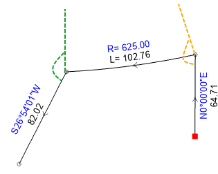

弦の方位角曲線は、前の後視ラインと曲線の弦のラインの間の内角 (以下の図でオレンジ色の角度) を使用して入力します。 内角を使用して弦の方位角曲線に続くラインまたは曲線を入力する場合、曲線の出口接線方向を次の内角 (以下の図で緑色の角度) の後視ラインとして使用します。
弦の方位角
放射線方位曲線は、前の後視ラインと曲線の放射線方位の間の内角 (以下の図でオレンジ色の角度) を使用して入力します。 内角を使用して放射線方位曲線に続くラインまたは曲線を入力する場合、曲線の放射線方位を次の内角 (以下の図で緑色の角度) の後視ラインとして使用します。
