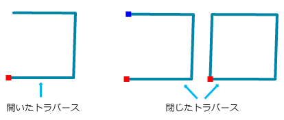

開いたトラバースと閉じたトラバース
[トラバース] ツールは、開いたトラバースと閉じたトラバースを作成します。 開いたトラバースは定義済みの終了位置で終了しません。 閉じたトラバースの終了位置は、始点と同じ位置にあるか、異なる位置にあります。
開いたトラバースと閉じたトラバース

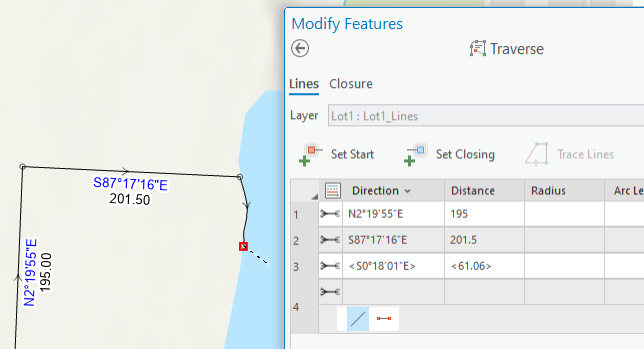

トラバース ポリラインのデジタイズ
トラバース コースは、河川や海岸線などの自然フィーチャにならって描画できます。 このような場合、トラバース ラインは、自然境界に沿ったポリラインとしてデジタイズされ、ディメンションは入力されません。
トラバース コースの自然境界をデジタイズするには、次の手順に従います。
  1. トラバース グリッドの下の [ライン] ツール ライン をクリックして、単一ポリラインをデジタイズします。
    ヒント:
    ライン フィーチャ テンプレートが [ライン] ツール ライン と [2 ポイント ライン] ツール 2 ポイント ライン を使用していることを確認します。
  2. ポリラインのデジタイズが完了したら、マップを右クリックし、 [完了] をクリックして、トラバース コースを作成します。
    デジタイズされたポリラインの始点と終点の間の直線のディメンションを含むトラバース グリッドに単一の行が作成されます。 これらの生成されたディメンションは、 [<S0°18'01"W>] と [<61.06>] のように、山括弧に入れられて表示されます。
    自然境界を含むパーセル トラバース
  3. 自然境界コースの後に通常のトラバース コースの入力を継続するには、トラバース グリッドの下の [2 ポイント ライン] ツール 2 ポイント ライン をクリックします。
    [2 ポイント ライン] ツールを使用することで、非自然境界トラバース コースに単一の 2 ポイント COGO 対応ライン フィーチャが作成されます。
