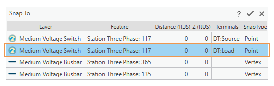

    [スナップ先] ポップアップ ウィンドウが表示されます。
  7. [スナップ先] ポップアップ ウィンドウでターゲット フィーチャの行をクリックします。
    スナップ先ポップアップ ウィンドウ

    選択したフィーチャのターゲットのスナップ位置で円が点滅表示されます。
  8. [スナップ先] ポップアップ ウィンドウで [適用] ボタン 適用 をクリックするか、行をダブルクリックします。
