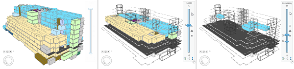

複数のレンジを使用したアニメーション
複数のレンジを使用してレイヤーを構成できます。 マップで複数のレンジを操作する場合、一度にアクティブにレンジ スライダーに接続できるレンジは 1 つだけです。 アニメーションでキーフレームがキャプチャーされると、現在アクティブなレンジの名前が他のすべてのレンジ値とともに格納されます。 このため、特定のキーフレームにズームする際、レンジ スライダーに接続されている現在アクティブなレンジにもズームします。 アニメーション プロパティ ウィンドウで、レンジの全リスト、その値、およびアクティブなレンジの名前を表示または編集できます。
複数のレンジを含むキーフレームを作成し、データ セットに対する複数のパラメーターの累積的な影響を表示することができます。 たとえば、最初に階数、次に最大収容人数を使用して、建物の室内空間をフィルターし、会議室を検索することができます。
以下の 3 つの画像では、レンジ スライダーで Floor という名前のレンジを使用して、建物の室内空間を 1 つのフロアにフィルターしています。 次に、Occupancy という名前のレンジ フィルターを使用し、収容人数に基づいて部屋を表示しています。
複数のレンジを使用したアニメーション。
複数のレンジをキャプチャーしたアニメーション。
