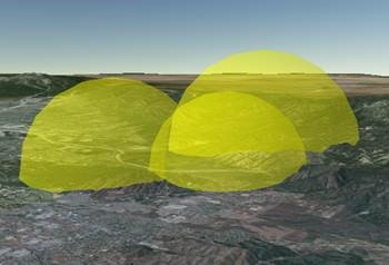

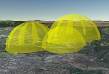

フェイスの表示設定
レイヤーのフェイスの表示設定のプロパティを変更すると、3D オブジェクトのどちら側を見るかに応じて、3D オブジェクトの正面、背面、または両面を透けて見えるようにすることができます。 このコマンドは、立ち上げポリゴン、マルチパッチ フィーチャ、TIN 三角形、ラスター データなどのエリアベースのデータを含むレイヤーで有効です。
\正面が透けてドームの背景が表示される 3 つの透明な黄色いドーム \ドームの正面のみが表示される 3 つの透明な黄色いドーム
レイヤーのフェイス表示設定モードを設定するには、コンテンツ ウィンドウでレイヤーを選択し、レイヤーのコンテキスト タブの フェイス グループを参照します。
フェイスの表示設定 ドロップダウン メニューをクリックし、使用したいオプションを選択します。 表示設定には、次のオプションがあります。
  • なし フェイスの表示設定 (両側) - 表示設定を無効にして、両面を表示します。 これがデフォルトです。
  • 背面 フェイスの表示設定 (背面) - 背面の表示設定を有効にして、自分と反対側に面したオブジェクトをビューから除外します。
  • 正面 フェイスの表示設定 (正面) - 正面の表示設定を有効にして、自分側に面したオブジェクトをビューから除外します。 このオプションは、オブジェクトの正面を透けて見えるようにする場合に使用します。
  • 組み込み フェイスの表示設定 (データ ドリブン) - フィーチャの組み込みのフェイス表示設定を有効にします。 このオプションは、通常 glTF モデル で使用されます。 組み込みの表示設定が存在しない場合、フィーチャは背面の表示設定を使用して描画されます。
