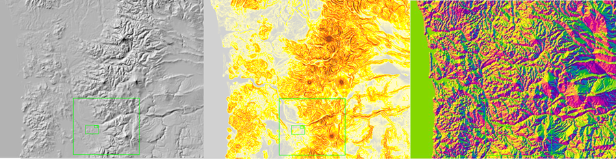

標高ソース レイヤー解析。

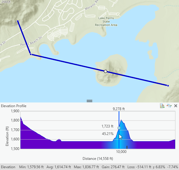

探索的解析ツールでの標高ソース レイヤーの使用
3D での探索的解析を使用して、グラフィックスを対話形式で作成し、リアルタイムに解析パラメーターを編集することで、データを調査できます。 対話型のツールを使用すると、シーン内をクリックするか入力ソース レイヤーを使用して、解析オブジェクトを作成できます。 正確な標高サーフェスを使用することで、3D での解析 (見通しや可視ドームなど) をより正確に実行できます。
  1. 挿入 タブで、新規マップ ドロップダウン メニューをクリックして 新しいグローバル シーン をクリックします。
  2. 解析 タブで、探索的 3D 解析 ドロップダウン メニューをクリックし、標高断面 をクリックします。
  3. シーン内の任意の場所をクリックし、始点を作成します。
  4. ダブルクリックして終点を作成します。
スケッチしたラインの標高断面が新しいウィンドウに表示されます。
2D マップ内に作成された対話型の標高断面
