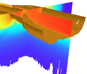

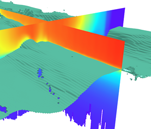

温度の断面と摂氏 25 度の等値面を示す生態学的海洋単位ボクセル レイヤー 温度の断面と酸素飽和度 70 の等値面を示す生態学的海洋単位ボクセル レイヤー
