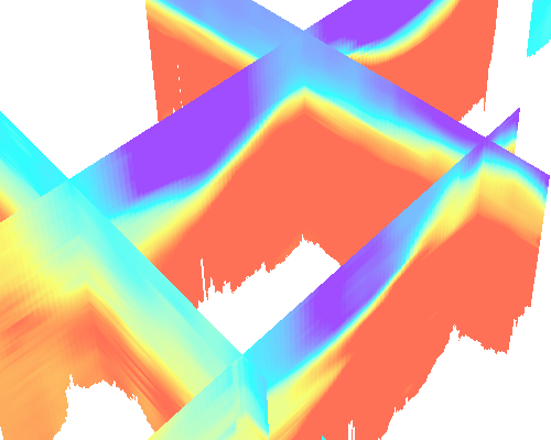

垂直セクションの結果
垂直セクションの作成結果を示しています。 オランダの TNO 地質研究所提供のデータ。

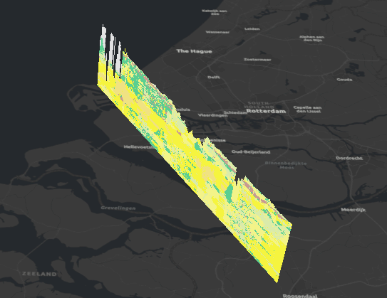

生態学的海洋単位ボクセル レイヤーの断面
生態学的海洋単位ボクセル レイヤーの断面を示します。
