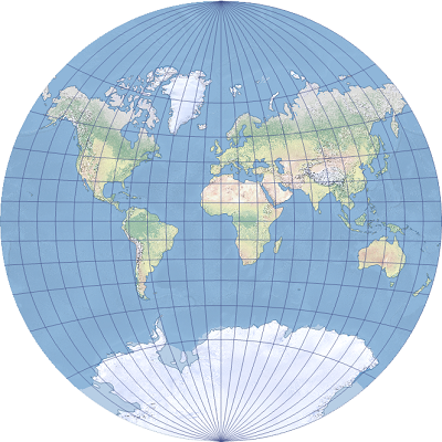

ファン デル グリンテン 第 1 図法の例
グリニッジを中心にしたファン デル グリンテン 第 1 図法による地図投影を示します。

経緯線
ファン デル グリンテン 第 1 図法は多円錐図法です。 赤道と中央子午線は、同じ長さの直線として投影されます。 他の子午線は等間隔に並ぶ円弧で、中央子午線に対してくぼんだ形状になります。 赤道を除くすべての緯線も円弧として投影されますが、最も近い極に対してくぼんだ形状になります。 その間隔は不均等で、赤道から離れるにつれて小さくなります。 投影図のアウトラインは円形になります。 両極は、アウトライン上のポイントとして表示されます。 経緯線は赤道と中央子午線に対して対称的です。
歪み
ファン デル グリンテン 第 1 図法は正角でも正積でもありません。 一般に、形状、面積、距離、方向、角度には全体的に歪みが生じます。 縮尺は赤道上で正確で、赤道から離れるにつれて急激に歪みが大きくなります。 極域では歪みが非常に激しくなります。 歪みの値は、赤道と中央子午線で対称的となります。
