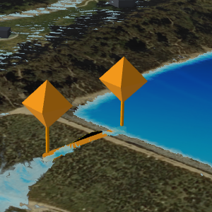

水路の追加
水路を使用すると、水が標高サーフェスの稜線を通って流れることが可能になります。 たとえば、損壊した堤防やダムの割れ目から流れ出る水を再現する水路を作成します。
水路を用いた洪水シミュレーションを示すシーン
オレンジ色の水路が地表を横切り、溜め池の亀裂からの水の流出を再現しています。

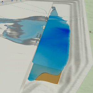

水域の追加
水域を使用すると、シミュレーションに水がさらに追加されます。 たとえば、1 つの水域を追加して、海面の上昇など、ある水域に大量の水が継続的に流入するシナリオを作成します。
シミュレーションにさらに水を加えたシーンの画像
濃い青色の水域が対象エリアに水を供給し、貯水池が溢れるまで満たしています。

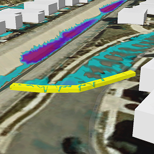

バリアの追加
バリアを使用すると、地表面に沿って流れる水の流路を変えることができます。 たとえば、局所的な洪水を防ぐための土嚢の使用を再現するバリアを作成します。
注意:
ビュー内のバリアやベクトル フィーチャの下では水が流れません。 これはダムとして機能します。 シミュレーション開始時にテレイン標高がキャプチャーされた場合、上から見たビューが考慮され、下にギャップがなくなるように、すべてのバリアが地表面までストレッチされます。
洪水シミュレーションに追加されたバリアがあるシーンの画像
黄色いバリアが水を近くの水路へと誘導し、人口集中エリアの洪水を防いでいます。

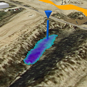

水源を使用すると、シミュレーションに水がさらに追加されます。 たとえば、1 つの水源を追加して、1 つの消火栓が寸断されたシナリオを作成したり、複数の水源を追加して、局所的な洪水が発生した場合に流入する水の流れを再現したりすることができます。 必要に応じて、水源を使って水シンクから水を移送することで、ある場所から別の場所へ水がポンプで送られているように見えるシナリオを作成できます。
ヒント:
水源ポイントはシミュレーションの 5 メートルのエリア内に水を注入します。 大量の水を注入して (200 立方メートル/秒など) エリアから水が溢れると、マウンディングが発生します。 これほど大量の水が必要な場合は、代わりに 水域 エレメントを選択します。
洪水シミュレーションに水を追加する水源を示すシーン
洪水シミュレーションで単一のセルに水が追加される位置を示す青い柱。

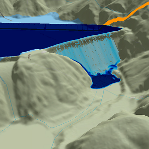

シンク エリアの追加
水シンク エリアを使用して、シミュレーション内から水を除去したり、水を別のエリアに移動させます。 たとえば、水を対象エリアの外に流す雨水排水やポンプ場へのエントリー ポイントを表す水シンク エリアを追加します。 あるいは、シンク エリアから水源ポイントに水を移送して、橋の下の水の動きを表現します。
シンク エリアが洪水シミュレーションに追加されたシーンの画像
濃い茶色のエリアでは、貯水池から一定の速度で水が除去されています。

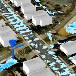

シンク エリアから水源へ水を移送
シミュレーション内でシンク エリアから水源へ水を移送します。 たとえば、水シンク エリアを追加して、暗渠や高架橋の下の通路への水の流入を表し、そのエリアを水源に接続することで水が反対側から排出されるようにします。
接続されたオレンジ色の水シンク エリアから水が出ている場所を示す青い柱
水が出ている場所を示す青い柱と、2 つ目の青い柱は、接続されたオレンジ色の水シンク エリアを指しています。
