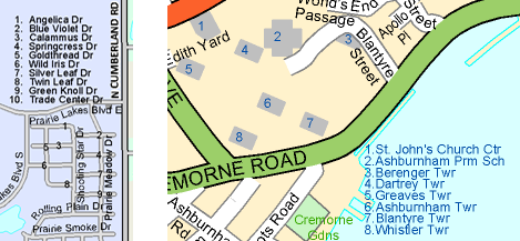

密度の高いフィーチャ (たとえば、小さな区画、美術館や大学などの建物群など) のあるマップのエリアでは、表示がはっきりとしたラベルを配置するのが困難です。 1 つか 2 つ程度のラベルがエリア全体に配置され、残りのフィーチャはラベリングされないことが多くなります。 解決策は、Maplex ラベル エンジンのキー番号付け機能を使用して、キーの番号と元のラベルを示すテーブルを入力することです。 キー番号付けは、キーを使用してすべてのフィーチャにラベル付けをする配置方法または配置できないラベルだけにキーを使用してラベル付けする調整ルールとして使用できます。
調整ルールとして使用した場合、キー番号付けは、その他のすべてのラベリング方法を試みた後に使用されます。 このため、キー番号付けは、「並べ替えのための手法」とは見なされません。
次の図は、小さな区画にすべてのラベルが配置されるように調整ルールとして使用されたキー番号付け、およびキーのみを使用して建物のクラスターにラベル付けをする配置方法として使用されたキー番号付けを示しています:
