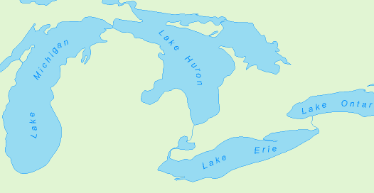

次の図は、河川配置 スタイルと 単語間隔 パラメーターでラベル付けされた五大湖を示しています。
河川配置スタイルで使用される単語間隔のパラメーター。
