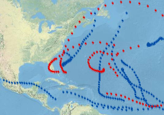

たとえば、異なる 2 つの期間のデータを並べて比較するとします。 2 つのデータ セットを同時に進行しているかのように再生すると、有用な場合があります。 この操作により、データセットに類似するパターンや差異があるかどうかを調べることができます。 たとえば、最初のハリケーン発生時期のデータに正確に 1 年分の時間オフセットを適用することで、ハリケーンの発生時期を連続する 2 年間で比較できます。 その後、2 つのハリケーンの発生時期を、同じ年に発生しているかのように再生できます。 これにより、2 年間でハリケーンが発生している時期と場所のパターンを調べることができます。 この例を以下に示します:
マップ上の時間オフセット
