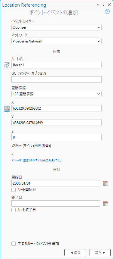

    イベント レイヤー ドロップダウン メニュー、ネットワーク ドロップダウン メニュー、および 座標 セクションがウィンドウに表示されます。
  5. イベント レイヤー ドロップダウン矢印をクリックし、ポイント イベントを追加するポイント イベント レイヤーを選択します。
    ネットワーク ドロップダウン メニューは、イベント レイヤー 値に基づいて設定されます。
  6. 次のいずれかを実行し、新しいポイント イベントのルートを指定します。
    • ルート名を ルート名 テキスト ボックスに入力します。
    • マップからルートを選択 をクリックし、マップ上のルートをクリックします。
    座標が選択されたポイント イベントの追加ウィンドウ
  7. 必要に応じて、GC ファクター テキスト ボックスに地理座標ファクターの値を指定します。
    地理座標ファクターを指定すると、指定したファクターで X と Y 値を割って座標が調整されます。
  8. 空間参照 ドロップダウン矢印をクリックし、空間参照を選択します。
    • LRS 空間参照 - LRS ネットワークの空間参照
    • Web マップの空間参照 - ベースマップの空間参照
    • GCS_WGS_1984 - 度 (10 進) を単位とする地理空間参照
  9. X、Y、Z に X、Y、Z (オプション) 座標値を指定します。
    指定した座標に基づいて、イベントがルートに配置されます。 座標位置が選択したルート上に存在しない場合、座標位置に最も近いルート上のポイントが選択されてイベントが配置され、ルートからの距離が表示されます。
    ヒント:
    マップで X/Y 位置を選択 をクリックして、座標を選択することもできます。
  10. 次のいずれかを実行して、イベントの開始日を定義する日付を指定します。
    • 開始日 テキスト ボックスに、開始日を入力します。
    • カレンダー をクリックして開始日を選択します。
    • ルート開始日 チェックボックスをオンにします。
  11. 必要に応じて、次のいずれかを実行して、イベントの終了日を定義する日付を指定します:
    • 終了日 テキスト ボックスに、終了日を入力します。
    • カレンダー をクリックして、終了日を選択します。
    • ルート終了日 チェックボックスをオンにします。
    終了日はオプションです。 終了日を入力しないと、イベントはイベントの開始日から将来まで有効になります。

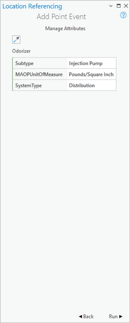

    指定したポイント イベント レイヤーの属性が、属性の管理 セクションに表示されます。
    属性の管理セクションが表示されたポイント イベントの追加ウィンドウ
  13. 新しいイベントの属性情報を入力します。
    注意:
    マップ上のイベント選択によって属性値をコピー をクリックし、同じイベント レイヤーに属するマップ上の既存のポイント イベントをクリックして、そのポイントからイベント属性をコピーします。
  14. 実行 をクリックします。
    ポイント イベントが追加されてマップに表示されると、確認メッセージが表示されます。

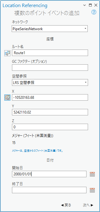

    座標 オプションが 複数のポイント イベントの追加 ウィンドウに表示されます。
  5. ネットワーク ドロップダウン矢印をクリックして、ネットワークを選択します。
    ネットワーク 値は、公開された LRS ネットワーク レイヤーである必要があります。
  6. 座標 セクションで、次のいずれかの手順を実行して、イベントが配置されるルートを指定します。
    指定したルートがマップ上でハイライト表示されます。
    座標セクションが表示された複数のポイント イベントの追加ウィンドウ
    ヒント:
  10. 次のいずれかを実行して、イベントの開始日を指定します。
    注意:
    開始日のデフォルト値は今日の日付ですが、別の日付を指定できます。
  11. 必要に応じて、次のいずれかを実行して、イベントの終了日を定義する日付を指定します。
