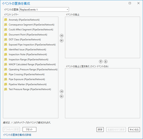

  2. Location Referencing タブの イベント グループで、置換の構成 をクリックします。
    イベントの置換を構成 ダイアログ ボックスが表示されます。

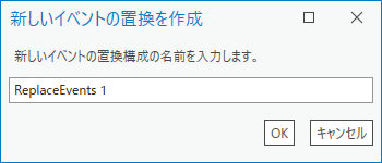

    イベントの置換構成が存在しない場合は、イベントの置換を構成 ダイアログ ボックスの上部に 新しいイベントの置換を作成 ダイアログ ボックスが開きます。ここで、指定の構成を作成できます。
    新しいイベントの置換を作成ダイアログ ボックス
    ヒント:
    フィーチャ サービスで、利用可能なすべてのライン イベントとポイント イベントが、イベント レイヤー リストに表示されます。

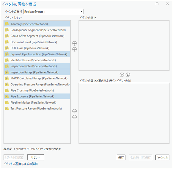

  3. Shift キーを押しながらクリックして、イベントの範囲を選択するか、Ctrl キーを押しながらクリックして、イベントを順不同に選択します。次に、複数のライン イベントを イベント レイヤー リストから、イベントの廃止 リストにドラッグします。
    廃止するイベントの選択
    また、ダイアログ ボックスの矢印ボタンを使用し、選択したレイヤーを イベント レイヤー リストとその他のリスト間で移動したり、ライン イベント レイヤーを イベントの廃止 リストと イベントの廃止と置換 リスト間で、上下に移動したりすることもできます。

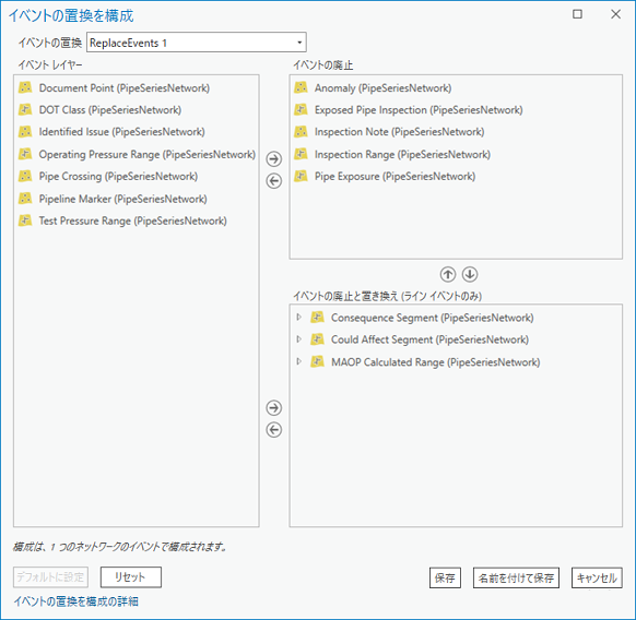

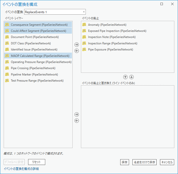

  4. Shift キーを押しながらクリックして、イベントの範囲を選択するか、Ctrl キーを押しながらクリックして、イベントを順不同に選択します。次に、複数のライン イベントを イベント レイヤー リストから、イベントの廃止と置換 リストにドラッグします。
    注意:
    廃止して置換されるのは、ライン イベントのみです。
    構成されたイベントの置換
    注意:
    廃止または廃止して置換するよう構成されたイベントがない場合、構成を保存することはできません。

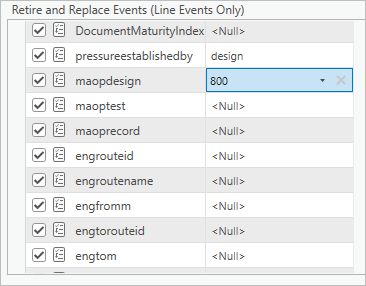

  5. 必要に応じて、イベントの廃止と置換 リスト内のイベント レイヤーの展開ボタンをクリックして展開します。
    編集可能なイベント レイヤー フィーチャの展開可能なリストが表示されます。 チェックボックスをオフにすると、イベントの置換から除外できます。
    デフォルト属性が構成されている場合、リストされます。 イベントの置換 ウィンドウでイベントの置換を行う場合、デフォルト属性を上書きできます。
    展開した MAOP 計算範囲イベント レイヤー フィールド
    注意:
    一部の属性フィールドは、必須の属性フィールドです。 必須の属性フィールドは、デフォルト値を持たない、NULL 値を使用できないフィールドです。 必須の属性フィールドのチェックボックスはオフにできません。
