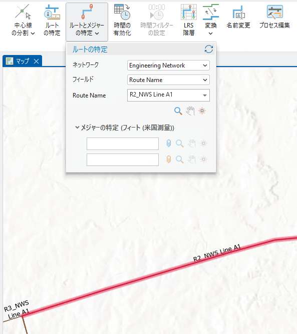

Location Referencing タブをクリックします。
ツール グループで、ルートとメジャーの特定 ドロップダウン矢印をクリックします。
ネットワーク ドロップダウン リストで、特定するルートを含むネットワークを選択します。
プロジェクト内にネットワークが 1 つだけ存在する場合は、自動的に設定され、ドロップダウン オプションは使用できません。
フィールド ドロップダウン リストで、ルートの特定に使用するフィールドを選択します。
ルート名またはルート ID を入力して、ズーム
をクリックします。(赤色でハイライト表示された) ルートの位置がマップで拡大表示され、メジャーの特定 オプションが表示されます。
検索されたルートにナビゲートするには、次のツールを使用することもできます。
ツール
説明
ズーム
マップで常に検索されたルートがフォーカスされます
画面移動
ズーム レベルを維持します
フラッシュ
マップでルートをフラッシュさせます

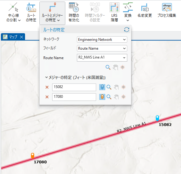

最初の メジャーの特定 テキスト ボックスに検索するメジャー値を入力し、青色のスナップ可能なマーカー ボタン
をクリックします。青色のスナップ可能なマーカー
とメジャーの値がマップに表示されます。必要に応じて、2 つ目の メジャーの特定 テキスト ボックスにメジャー値を入力し、オレンジ色の スナップ可能マーカー ボタン
をクリックして、同じルート上にある別のメジャーを特定します。オレンジ色のスナップ可能なマーカー
とメジャーの値がマップに表示されます。
ルートに沿った指定のメジャーにマーカーを配置すると、次の操作を行うことができます。
メジャー ポイントにスナップして中心線をデジタイズします。
