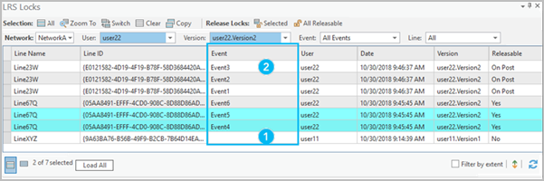

イベント 列の内容を確認して、ロックの種類を見分けることができます。 イベント 列のセルに値が格納されている場合、ロックはイベント ロックです。 イベント 列のセルが空白の場合、ロックはルート ロックまたはライン ロックです。
次に、LRS ロック テーブルのイベント ロックとルート ロックの例を示します:
LRS ロック テーブル、イベント列
ユーザー別に LRS ロック テーブルのロック タイプを特定できます。
アイテム
ロック タイプ
1
ルートまたはライン
2
イベント
