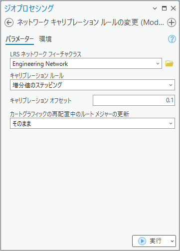

  • 増分値のステッピング - 増分値のステッピングでは、ルートの各物理的ギャップを調整するためにメジャーが使用する値を定義することができます。 この方法では、物理的ギャップの最後にメジャーに増分値が追加され、通常、物理的ギャップでルート メジャーにカスタムの増分値を追加したり、物理的ギャップのためにルートの 2 つの空間位置に同じメジャーが存在することを避けたりするために使用されます。 定義する増分値は数値である必要があり、小数も含めることができます。 ただし、キャリブレーション メジャーにギャップが含まれないルートが必要な場合は、増分値を 0 に設定します。
    増分値のステッピング キャリブレーション ルールを使用する、ネットワーク キャリブレーション ルールの変更ジオプロセシング ツール

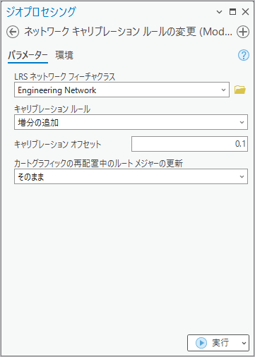

  • 増分値の追加 - 増分値の追加を使用すると、ルートの始点メジャー値および終点メジャー値の全長に加えて、物理的ギャップごとにルートの各メジャーに追加する値を定義できます。 この方法は通常、物理的ギャップでルート メジャーにカスタムの増分値を追加したり、ルートの距離が失われないようにしたりするために使用されます。 定義する増分値は数値である必要があり、小数も含めることができます。 増分値を 0 に定義すると、物理的ギャップでのキャリブレーション メジャーにギャップが含まれないルートが作成されます。
    増分値の追加キャリブレーション ルールを使用する、ネットワーク キャリブレーション ルールの変更ジオプロセシング ツール

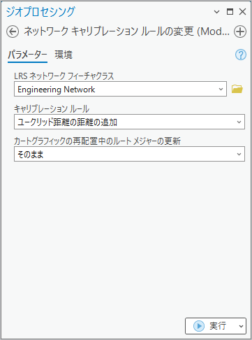

  • ユークリッド距離オプションは、編集したルートに沿った各物理的ギャップのユークリッド距離 (直線距離) を計算して追加します。 計算されたユークリッド距離は、ルートを構成するセグメントの全長に追加され、ルートの始点メジャー値と終点メジャー値を生成します。
    ユークリッド距離キャリブレーション ルールを使用する、ネットワーク キャリブレーション ルールの変更ジオプロセシング ツール
