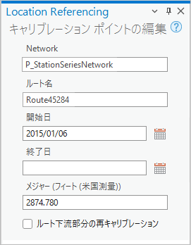

  4. マップ上の既存のキャリブレーション ポイントを選択します。
    キャリブレーション ポイントの編集 ウィンドウが表示されます。選択したキャリブレーション ポイントの属性は設定されています。
    キャリブレーション ポイントの編集ウィンドウ
  5. このキャリブレーションがルートに適用されるときに、開始日 と 終了日 の値を変更します。
  6. このキャリブレーション ポイントのメジャー値を変更します。
  7. 必要に応じて、ルート下流の再キャリブレーション チェックボックスをオンにして、ルート下流を再キャリブレーションします。
    このチェックボックスがオンの場合、ルートに沿った下流のキャリブレーション ポイントに、再キャリブレーションが適用されます。
    たとえば、キャリブレーション ポイントを編集するロケーションの既存のキャリブレーション (またはメジャー) が 5、ルートの終点にある次の下流のキャリブレーション ポイントのメジャーが 10 の場合、ルート下流の再キャリブレーション チェックボックスをオンにして、メジャーを 5 から 6 に変更すると、下流のキャリブレーション ポイントのメジャーは 11 になります。
    このチェックボックスがオフの場合、ルートに沿った下流のキャリブレーション ポイントに、再キャリブレーションは適用されません。
    たとえば、このロケーションの既存のキャリブレーション (またはメジャー) が 5 から 6 に変更された場合、ルート下流の再キャリブレーション をオフのままにすると、下流のキャリブレーション ポイントのメジャーは 10 のままです。
  8. 実行 をクリックします。
    ルート上のキャリブレーションが更新されます。
