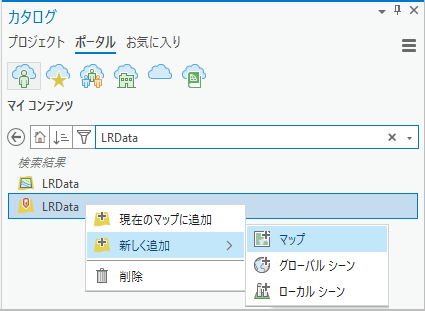

  2. カタログ ウィンドウで ポータル タブをクリックし、マイ コンテンツ で公開されたフィーチャ サービスを右クリックし、新しく追加 > マップ の順にクリックします。
    公開されたフィーチャ サービスを新しいマップに追加します。

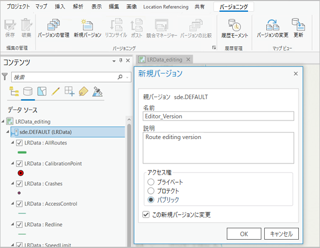

  4. バージョニング タブの バージョニング グループで、新しいバージョン をクリックします。
    新しいバージョン ダイアログ ボックスが表示されます。
    注意:
    ブランチ バージョン対応データでは、デフォルト バージョンからのみ新しい名前付きバージョンを作成できます。
    名前付きバージョンを作成する方法の詳細
  5. 名前 テキスト ボックスに、新しいバージョンの名前を入力します。
  6. 必要に応じて、説明 テキスト ボックスに、そのバージョンの説明を入力します。
  7. 次のバージョンのアクセス レベルからいずれかを選択します。
    • プライベート - バージョンの所有者またはジオデータベース管理者のみがバージョンにアクセスでき、バージョン自体やバージョン対応のデータを変更できます。
    • プロテクト - すべてのユーザーがバージョンにアクセスできますが、バージョンの所有者またはジオデータベース管理者のみがバージョンとそのバージョン内のデータセットを編集できます。
    • パブリック - すべてのユーザーがバージョンにアクセスできます。 すべてのユーザーはそのバージョンを使用して読み取り/書き込み (更新、挿入、削除) の権限が付与されているデータセットを変更できます。
  8. 名前付きバージョンを作成した後でそのバージョンに切り替えるには、この新しいバージョンに変更 チェックボックスをオンにします。
    ヒント:
    バージョンを作成するたびに この新しいバージョンに変更 をオンにします。
  9. OK をクリックします。

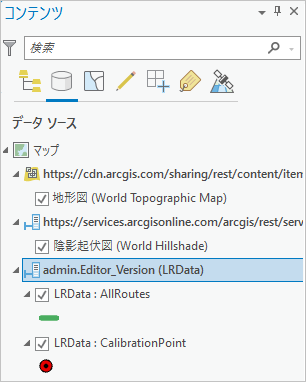

    新しいバージョンが作成され、この新しいバージョンに変更 チェックボックスがオンになっていた場合は、エディター バージョンが データ ソース リストに表示されます。
    公開されたフィーチャ サービス、エディター バージョン

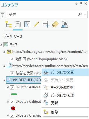

    バージョンを切り替えるには、データ ソース リストでフィーチャ サービス レイヤーを右クリックし、バージョンの変更 をクリックします。
    ショートカット メニューのバージョンの変更コマンド
  10. 編集を行う前に、コンテンツ ウィンドウの データ ソース リストに名前付きバージョンが表示されていることを確認します。
