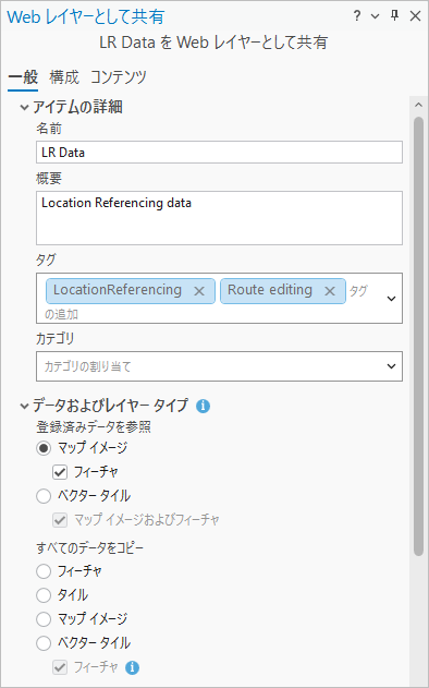

  6. Web レイヤーの名前を入力します。
  7. 必要に応じて、サマリー フィールドと タグ フィールドを完成させます。
    タグ ドロップダウン メニューを使用すると、既存のタグを選択できます。 最大 128 個のタグを入力できます。
  8. カテゴリー ドロップダウン メニューを使用して、コンテンツ カテゴリーを割り当てることもできます。
    最大 20 のカテゴリーを割り当てできます。
  9. データおよびレイヤー タイプ を展開して、登録済みデータを参照 の下にある マップ イメージ をクリックし、フィーチャ チェックボックスをオンにします。
    Web レイヤーとして共有ウィンドウ

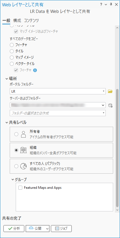

  10. 場所 の ポータル フォルダー で、データを共有する場所を選択します。
    データをルート フォルダーで共有したり、フォルダーを作成したりできます。
  11. サーバーおよびフォルダー ドロップダウン メニューを使用して、サービスを公開するフェデレーション サーバーと、サービスを保存するフォルダーを指定します。
    必要に応じて、フォルダーを作成します。
    デフォルトでは、サービスはサーバーのルート フォルダーに格納されます。
    注意:
    サーバーおよびフォルダー オプションは、登録済みデータを参照する Web フィーチャ レイヤーを ArcGIS Enterprise に共有している場合にのみ表示されます。 この場合、データ ストア ボタンをクリックして、登録済みデータ ストアの管理 ウィンドウを開くこともできます。 このウィンドウを使用して、ジオデータベースとフォルダーをフェデレーション サーバーに登録します。
  12. 共有レベル で、Web レイヤーを共有する方法を指定します。
    • 所有者 - そのアイテムにアクセスできるのは、所有者 (および他のメンバーが所有しているコンテンツを表示する権限のある組織のメンバー) だけです。 これがデフォルトのオプションです。
    • 組織 - コンテンツを組織内のすべての認証済みユーザーと共有します。 このオプションは、組織アカウントでサイン インした場合に使用できます。
    • すべてのユーザー (パブリック) - コンテンツが一般公開されます。 誰もがコンテンツにアクセスして、表示することができます。
    1. 必要に応じて、グループ で自分が所属するグループを選択して、そのメンバーとコンテンツを共有します。

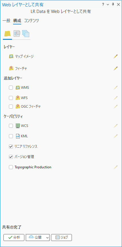

  13. 構成 タブをクリックします。
  14. 機能 セクションで、リニア リファレンス チェックボックスと バージョン管理 チェックボックスをオンにします。
    リニア リファレンスおよびバージョン管理をオンにした構成タブ
  15. 分析 をクリックして、エラーや問題がないか確認します。
    公開プロセスを完了する前に、すべてのエラーを解決する必要があります。
