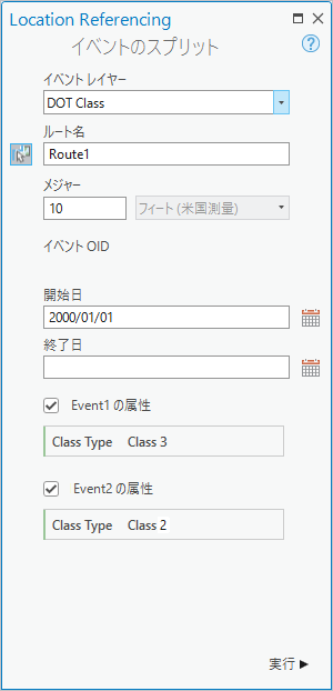

  1. ArcGIS Pro でマップを開き、ライン イベントをスプリットする位置にズームします。
  2. Location Referencing タブの イベント グループで スプリット をクリックします。
    イベントのスプリット ウィンドウが表示されます。
    イベントのスプリット ウィンドウ
  3. イベント レイヤー ドロップダウン リストから、スプリットするイベントを含むイベント レイヤーを選択します。
    フィーチャ サービスのすべてのライン イベント レイヤーが イベント レイヤー ドロップダウン リストに表示されます。 イベント レイヤーが変更されると、Event1 の属性 および Event2 の属性 のオプションと値が更新されます。
  4. マップからルートを選択 ボタンをクリックしてルートを選択し、ライン イベントをスプリットするルートのメジャーをマップ上でクリックします。
    イベントのスプリット ウィンドウの ルート名 オプションと メジャー オプションに値が入力されます。
    イベントは、2 つのイベントにスプリットされてポイントの両側に配置されます。 テキスト ボックスにメジャー値を指定することもできます。
    選択したイベントのイベント Object ID が EventOID エリアに表示されます。
    注意:
    マップからルートを選択 ボタンをクリック後、ルートにポインターを合わせると、ポインターの位置のルートおよびメジャー値を確認できます。
    オプション ダイアログ ボックスの Location Referencing タブで、ルートおよびメジャーの情報を表示するためのマップ縮尺オプションを設定できます。
    注意:
    ロックの取得やリコンサイルに関するメッセージが表示された場合、競合の防止が有効になっています。
  5. 開始日 および 終了日 のカレンダーをクリックして、スプリットされるイベントの開始日と終了日を選択します。
    イベントの開始日のデフォルト値は現在の日付、終了日のデフォルト値は NULL です。
  6. 必要に応じて、Event1 の属性 および Event2 の属性 の値を編集します。
  7. 実行 をクリックし、入力された値を使用してイベント レコードを 2 つのイベントにスプリットします。
    スプリット イベントが保存されると、確認メッセージが表示されます。
