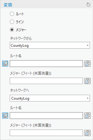

  3. メジャー オプションをクリックします。
    変換 ダイアログ ボックスにメジャー関連のフィールドが表示されます。
    メジャーが選択された変換ダイアログ ボックス
  4. From ネットワーク ドロップダウン メニューから、変換するメジャーを提供するネットワークを選択します。
    ネットワークが単一フィールドのルート ID を使用するように構成されている場合、RouteID オプションが表示されます。

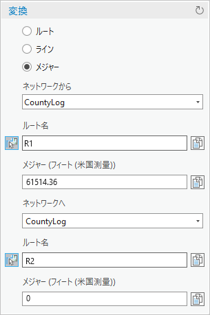

  5. From ネットワーク セクションで、次のいずれかの手順を実行して変換するメジャーを選択します。
    • ルート名マップからルートを選択 ボタンをクリックします。
    • ルート ID を ルート名 テキスト ボックスに入力します。 入力した値が無効な場合、エラーが発生します。
    値が始点ネットワークのものであれば、ネットワークへ メジャーが入力されます。
  6. 必要に応じて、To ネットワーク ドロップダウン メニューから、一致するメジャーを含むターゲット ネットワークを選択します。
    メジャー関連のフィールドが設定された変換ダイアログ ボックス
  7. 必要に応じ、いずれかのメジャーを別の用途で利用できるよう、クリップボードにコピー をクリックします。
