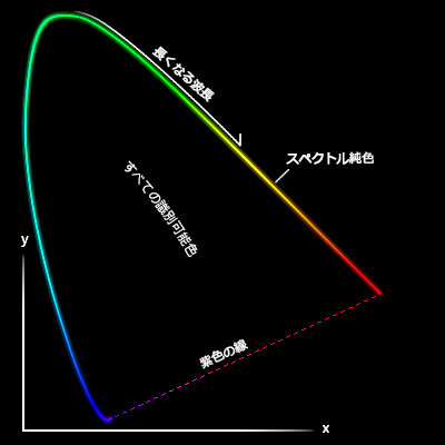

色度図は、人間の目による光の認識の測定値に基づいています。以下に、3D ボリュームを平坦化した図を示します。曲線は、光の個々の波長、つまりスペクトル色を表します。正常色覚の人間が認識するすべての色は、この曲線形状の中にあります。これには、スペクトル色ではなく、赤と青の光を混合した紫およびマゼンタも含まれます。
色度図を平坦化した図

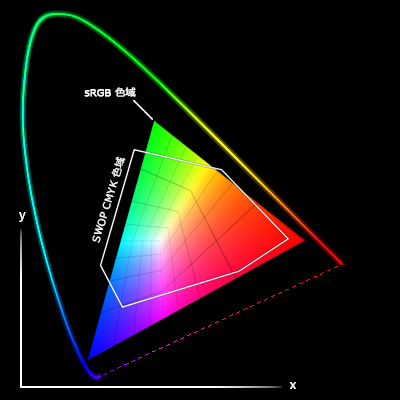

色度図は、色空間の色域を比較する場合に便利です。次の図では、色付きの三角形は sRGB 色域、つまり、ほとんどのコンピューターのモニター画面で表示できる色を表します。図を平坦化しているため、ここにはフル強度の色だけが表示されています。他の色は三角形の背後に概念的にプロットされているため、図には示されていません。SWOP CMYK 色域は、白で囲まれた部分です。これらの色域が重ならない部分が、1 つの色空間には表示されるが、他方の色空間には表示されない部分になります。すなわち、CMYK では、多くの紫や緑を表示できないが、RGB では表示できることがわかります。
sRGB 色域と SWOP CMYK 色域を重ねた色度図
