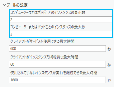

プール セクションを展開し、サーバー コンピューターごとに一度に実行できるジオコーディング サービスの最小インスタンス数と最大インスタンス数を指定します。 サーバーがこれらのインスタンスを複数のクライアント間で共有する方法のため、サーバーがサポート可能なクライアントの数が、実行しているインスタンスの数より多いこともあります。 サーバー上のトラフィック量が多い場合は、インスタンスの数を増やす必要があります。
インスタンスの数の構成
注意:
ジオコーディングで常に最大限のリソースが利用可能であるようにするには、コンピューターまたはポッドごとのインスタンスの最小数 および コンピューターまたはポッドごとのインスタンスの最大数 を同じ値に設定します。
プール セクションでは、ジオコーディング サービスがユーザーに対応する方法を指定できます。
