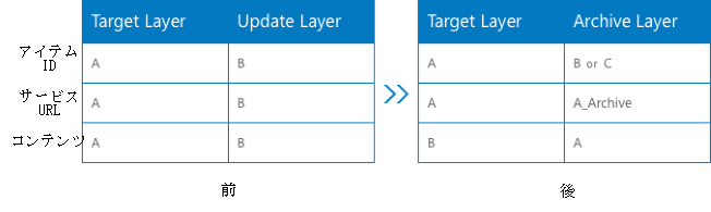

以下の図は、ターゲット レイヤー、更新レイヤー、アーカイブ レイヤーのプロパティの管理方法を示しています。
  • ターゲット レイヤーのアイテム ID (A) は変更されません。 デフォルトでは、アーカイブ レイヤーに新しいアイテム ID (C) が割り当てられますが、必要に応じて、アーカイブ レイヤーで更新レイヤーのアイテム ID (B) を使用できます。
  • ターゲット レイヤーのサービス URL (A) は変更されません。 アーカイブ レイヤーのサービス URL は、ターゲット レイヤー名を参照し、archive という単語と日付スタンプを付加します (A_Archive)。 ポータルは、更新レイヤーの名前またはサービス URL を持つ Web レイヤーを含まなくなっています。
  • ターゲット レイヤーのコンテンツ (A) は、更新レイヤーのコンテンツ (B) に置き換えられます。 アーカイブ レイヤーは、置き換えられたターゲット レイヤーのコンテンツ (A) を格納します。
ターゲット レイヤー、更新レイヤー、およびアーカイブ レイヤーのプロパティの表
置き換えの前後のターゲット レイヤー、更新レイヤー、およびアーカイブ レイヤーのプロパティを示します。
